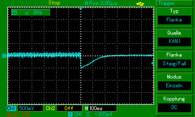

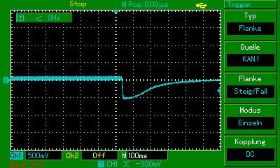

Zunächst der Moment des Abschalten der Betriebsspannung, am Pin 2/6 des 555.
Egal wie schlecht mein DSO ist, nach gut. 0,2 Sec. ist Ruhe am Pin 2/6 des 555. Wer es schafft in dieser kurzen wieder zuzuschalten, ist selbst Schuld. Die Spannung liegt um die 0,5 Volt, da kann eine Si-Diode noch nicht leiten ...

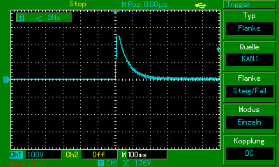

Zur Vollständigkeit noch der Einschaltmoment an den beiden Boards, am Pin 2/6 des 555 EIN-1er-XE130-800.jpg
hier leider mit einen andere Auflösung V/div
und weil ich gerade dabei war, ein Reset, am Pin 2/6 des 555 RESET-XE130-800.jpg
Welche Motivation der Erfinder dieses Mods auch hatte, nachvollziehen kann ich es nicht.
